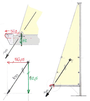

Dakle, prva slika je s punim glavnim jedrom, gdje imamo klizač u bumu (ili konopčić ili čičak traku kroz oćet i oko buma) ispod stražnjeg roglja, koji preuzima zelenu silu (62,5 "nečega", može i %), dok je baza zategnuta s 56,2 "nečega" (%).

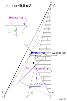

Da budemo malo precizniji, desna slikica je pokušaj traženja stvarnijeg rasporeda i prijenosa sila na gl. jedru na hvatišta (oslonce). Geometrijsko težište samo je otprilike težište sile generirane na jedru. Kako je jedro kontinuirano "oslonjeno" po jarbolu, taj dio (cca 1/3 otpada samo na jarbol i točke 1 i 2) dok se s preostale 2/3 djeluje na točku 3 (i 2, naravno, ali sada se njime ne bavimo) tj. stražnji rogalj. Ali  ;D ... kako jedro ne "vuče" na cijeloj površini jednako, tj. na svakoj jako maloj površini ne djeluje srazmjerno manja sila, niti po smijeru niti po intenzitetu, za stvarni rezultat to bi trebalo uzeti u obzir, no to bi nas odvuklo u područje "više" matematike a i ne bi bitno promijenilo aproksimaciju, barem ne za ovaj slučaj. Po mom osjećaju ono je malo naprijed od ovoga TBC
Na slici 3 naglasio bih slučaj "A", kada je hvatište krata ispod bumu "iza", da ako zatežemo bazu po "osjećaju mišića" i još malo dodamo (naravno da smo pretjerali!!) jer drugi je krat i "strah se uvlači u kosti", povećavajući silu do cca 60 "nečega" (s cijelim jedrom smo imali 56,2), imat ćemo silu u dijelu zelenom od cca 176,0 "nečega", dakle više 3x od "normalne" zategnutosti baze. Može li to konop (ali i okov buma zbog nastalog momenta) izdržati? Ako da, sve u redu.
Napomena:
U skicama (planovima sila) nisu uzete u obzir sile prednaprezanja (baze) jedra. Kao da je jedro, kada nije pod opterećenjem vjetra, "zategnuto" po bazi sa silom 0,0, odnosno samo prihvaćeno.
Možda sam sada u još većim zabludama?
« Last Edit: August 02, 2010, 10:44:01 AM by vragec32 »

pogledao sam kod mene, početak krata ide na okov ispod buma i ako povučeš okomicu sa oćeta na jedru taj je okov IZA tako da krat vuče jedro i dolje i natrag

vragec svaka cast na skicama, tj kako su nacrtane  happy0034

Meni ti ovo sa skice ne funkcionira. Premalo zateze bazu pa ju ne mogu kontrolirati. Zakljucio sam da mi je rezultantanta previse usmjerena prema gore i isteze cijelo jedro kao da je skota genove, i samim tim preuzima dio uloge skote i vanga. To mi se cini nepotrebnim jer su i skota i vang i dalje normalno u funkciji bez obzira na krat (iako, istina, nestomanje efikasni), a ono sto zapravo fali je baza koje vise nema. Po logici stvari to znaci da treba nadomjestiti bazu!
Dobra je naravno ova komponenta koja vuce jedro i prema dolje jer malo rasterecuje klizac po bumu.

Hmmmm.... ako ti baza nije dovoljno zategnuta, zasto jednostavno kad ocet krata dodje do booma tj. jedro se po vertikali zategne koliko treba ne nastavis dalje napinjati uz pomicanje pasnjaka (ili kako si vec vezao konop za boom) uzduz booma prema krmi (treba mu mozda malo pomoci rukom da ga trenje ne hebe).
Znaci na dugoj Vragecovoj slici natezes krat dalje i ovaj crni konop koji ide oko booma pomices prema krmi. Po nekoj mojoj logici ako nema kamo u jednom smjeru (dolje) jer smo dosli do booma ici ce u drugom smjeru (prema krmi).

U svoj prethodni post stavio sam (napisao) i dodatno pojašnjenje i još jednu slikicu.

Quote
Oprosti, kako si dosao do ovih brojeva?
Misliš na ovu crnu silu, označenu s 100 (%) ili ove ostale komponente (crvene i zelene)?
Kako jednostavno a jasno odgovoriti? Radi drugih kojima je jedrenje možda još uvijek "magija", a čitat će ovo, probat ću odgovoriti više slikovito nego "pametno"  guog98.
100 (%)?
Kao prvo, da li se možemo složiti da jedro kratimo kada nam je prevelika sila na jedru (pojačao je vjetar) za neko normalno jedrenje maksimalnom brzimom broda (vodena linija, oblik trupa i dr.)? Mislim da možemo.
Dakle, za neku maksimalnu (ili ciljanu) brzinu potrebna nam je uvijek poprilici ista sila, a za nju će trebati "trimati" glavno jedro preko stražnjeg roglja nekom silom - a to je ova 100(%). Kako raste snaga vjetra, tako smanjujemo površinu jedra, da bi uvijek bili oko tih 100%.
Smijer sile?
Zamisli da nemaš bum (ne daj Bože slomio si ga, pukao ti okov ili što već), a da moraš bi li mogao ploviti s glavnim? Recimo, negdje si stotinama milja od kopna. Kako bi ga trimao? Vjerojatno s ovom "crnom" silom (strelicom), u smijeru kao na skici, a intenziteta za puno jedro 100%, nešto slično kao za olujno glavno, vrlo slično kao što se trima đenova. Pretpostavljam da bi moga negdje na palubi u krmenom dijelu naći okov za provođenje pomoćnog riga ili možda škote. Taj se okov koristi i za sigurnosnu užad, bocele za spin i sl. Jasno, s ovim se ne moramo složiti, možda je na nekim brodovima to i nemoguće, ali teoretski  ;D ... cijeli je opis zbog smijera sile kojom se mora zatezati jedro kako bi se postigao dobar trim odosno profil jedra, a to je nešto oko čega bi se trebali složiti.
Komponente (crne, "100%") sile?
To je samo rastavljanje vektora sile na komponente poznatih smjerova (crveni i zeleni). Na jedro djelujemo crnom silom no to, jer imamo bum, dijelimo na komponentu prema dolje (na bum, zelena) i prema nazad (crvena). U konačnici, crvenu komponentu "svladavamo" bazom ili kratom a zelenu (kada je u smjeru glavne škote upravo tom veličinom sile) glavnom škotom.
Jasno, sve se to odnosi na jedro pod optrećenjem (100%), kada jedrimo, ne kada jedro trese ili kada nema vjetra. Tada nema te sile, samo je prisutna sila prednaprezanja jedra, ako je ima (u skicama je nema).
