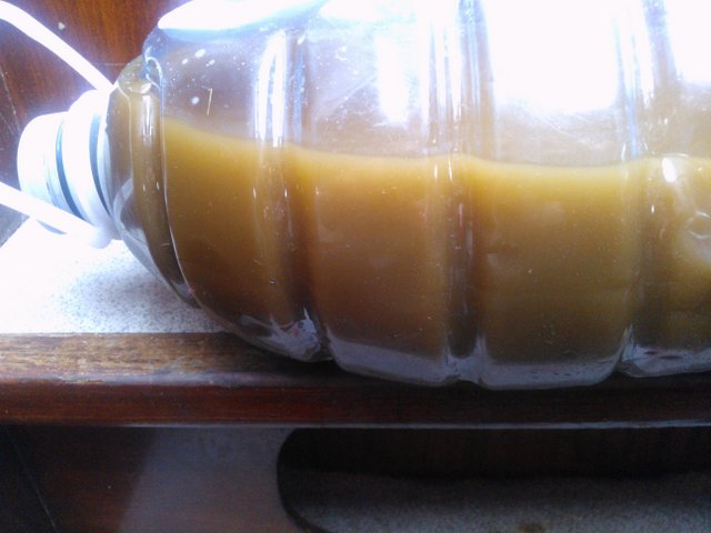

od radova koje sam odradio je va?enje svih bo?nih prozora jer su puštali vodu po malo, isto tako skidanje svega što je pri?vrš?eno za palubu jer je isto tako ispod svega lagano curila kiša u unutrašnjost,, sve sam predihtao sa http://www.marineadhesive.nl/products/msr-ca-construction-adhesive-sskf sa Sikom imam loših iskustava, a po raznoraznim forumima ljudi savjetuju ovo, pa sam eto probao.. nakon toga došao je red na struju od motora do plo?e sa "instrumentima" godinama je svatko dodao po neku žicu, u glavnom bila je zbrka ogromna, sve sam to izvadio van i napravio novo, zamijenio antifriz u motoru, ono što je bilo u nutra ne znam kako bi nazvao,, na slici je.. skinuo sam i sidreno vitlo, nije radilo, jer je kutiji od vitla i lanca bio za?epljen odvod mora i vode, tako da je tko zna koliko sidreno vitlo bilo prakti?ki u vodi  :BangHead: sve sam o?istio i el. motor radi, dio ku?išta vitla je izgrižen korozijom ali za sada ostaje tako kako je, pronašao sam majstora koji ima sve rezervne dijelove po popularnim cijenama, kome trebaju dijelovi za adria winch neka se javi.  Od stvari koje moram napraviti je va?enje broda na suho u prolje?e i premazati sve sa novim antivegetativnim premazom, promjena cinkova, izmjena ulja u motoru i jednog grija?a, prelakirati sve drveno u unutrašnjosti i namontorati novi wc..  novi AGM akumulator ve? nabavljen.. ne mogu opisati koliko se veselim svim tim radovima  :angel9:
