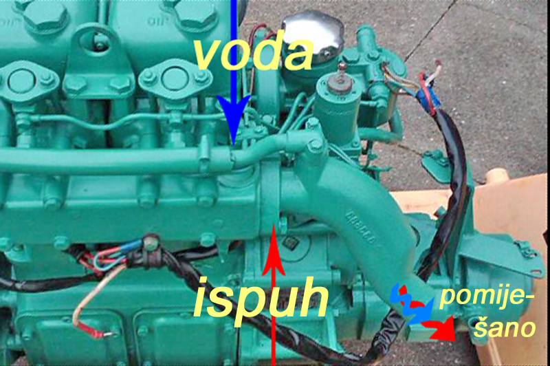

Super,, hvala na slikama i informacijama,, da li se možda sje?aš, da li cijev od vode koja dolazi od motora, ide paralelno kroz to zadebljanje sa cijevi od ispuha pa se pri dnu spajaju ili ulazi u to proširenje zajedno sa ispušnim plinovima na tom mjestu(recimo tamo gdje si vario bo?nu plo?u) ?
#22
Evo pišem slikom :angel9:. Znam da je tebi to nepotrebno toliko zorno pokazivati, ali ja to pokazujem i drugima, ne toliko da nekoga nau?im, ne nego da bi se došlo na ideju:
Mislim ne ovo na gornjoj slici, nego dosada.
A za ispust vode iz rebraste gume ispuha, ubacio  sam na najdonjem dijelu te cijevi, "labu?eg vrata" prepilivši ju, komad iste ner?aju?e cijevi, (konkretno u mom slu?aju vanjski Fi 40 mm) sa navarenom cjevkom na koju je pak nataknuta tanja cijev i dovedena do otvora prilaza k motoru, kako se nebi trebao provla?iti do "labu?eg vrata" i tamo ispuštati vodu koja stoji na njegovom dnu.Ta voda sa ispušnim plinovima je i najve?i uzro?nik hr?anja mješalice, jer se stvara sumporna kiselina, a ispuštao bih ne svakodnevno, nego kad bi napuštao brod za neko vrijeme, pogotovo preko zime, a da ne pri?am da sam onda motor dobro proradio sa slatkom vodom (ustvari slani dio, jer sam i ja imao dvokružni sistem hla?enja).
#23
Ovo gore, to sa uba?enom cijevi na gumenom crijevu od ispuha mislim. To sam vjerojatno smotano napisao, a u me?uvremenu sam našao sliku, pa ?e donekle biti jednostavnije, mislim:

Strici, HVALA, uvijek nepresušan izvor informacija i savjeta.. sve je jasno, a zadnja informacija je da ?e se sve raditi od inoxa, i biti ?e još bolje nego što je original   :icon_salut:
